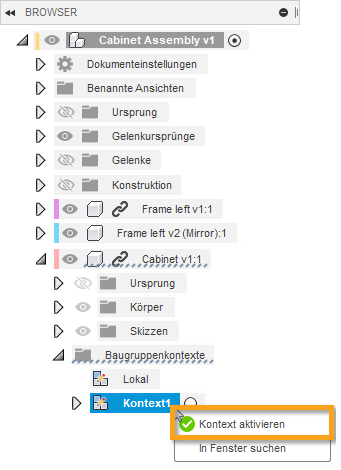

Aktivieren eines Baugruppenkontexts über den Browser
Erweitern Sie im Browser den Knoten der externen Komponente.
Erweitern Sie den Ordner Baugruppenkontexte.
Bewegen Sie den Mauszeiger über Baugruppenkontext, und klicken Sie dann auf das Optionsfeld Kontext aktivieren.
Anmerkung: Sie können auch mit der rechten Maustaste auf Baugruppenkontext klicken und Kontext aktivieren auswählen.

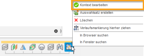

Bearbeiten eines Baugruppenkontexts über die Zeitachse
- Suchen Sie auf der Zeitachse das Element Baugruppenkontext.
- Klicken Sie mit der rechten Maustaste auf Baugruppenkontext, und wählen Sie dann Kontext bearbeiten aus.
