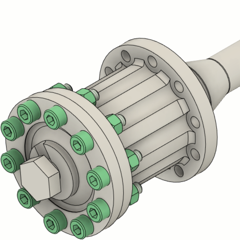

Ersetzen externer Komponenten
Erfahren Sie, wie Sie in Fusion eine externe Komponente in einer Baugruppe durch eine andere externe Konstruktion ersetzen.
  1. Suchen Sie im Browser die externe Komponente, die Sie ersetzen möchten.
  2. Klicken Sie mit der rechten Maustaste auf die Komponente, um das Kontextmenü anzuzeigen.
  3. Wählen Sie Komponente ersetzen aus.
    Das Dialogfeld Komponente ersetzen wird angezeigt.
  4. Navigieren Sie im Dialogfeld zu einer anderen externen Konstruktion, und wählen Sie sie aus.
  5. Optional: Aktivieren Sie Alle Exemplare ersetzen, wenn Sie alle identischen Exemplare der ausgewählten Komponente in der Baugruppe ersetzen möchten.
  6. Klicken Sie auf Ersetzen.
Die externe Komponente wird durch die neue externe Konstruktion in der Baugruppe ersetzt.
Komponente ersetzen - Animation
