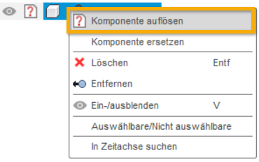

Auflösen einer externen Komponente oder abgeleiteten Konstruktion
  1. Klicken Sie im Browser mit der rechten Maustaste auf eine nicht aufgelöste Komponente oder eine abgeleitete Konstruktion.
  2. Wählen Sie Komponente auflösen aus.
Browser - nicht aufgelöste XRefs auflösen Browser - nicht aufgelöste XRefs auflösen
Nicht aufgelöste externe Komponente Nicht aufgelöste abgeleitete Konstruktion
Das Werkzeug Komponente auflösen ermöglicht Ihnen, Zugriff anzufordern, die Archivierung von Projekten aufzuheben oder gelöschte Konstruktionen wiederherzustellen, um externe Komponenten in der aktiven Konstruktion aufzulösen.
Im Folgenden werden die Gründe aufgeführt, aus denen Komponenten nicht aufgelöst werden, und es werden Aktionen angezeigt, mit denen Sie sie auflösen können:
Grund Aktion des Administrators Aktion ohne Administrator
Archiviertes Projekt Heben Sie die Archivierung des Projekts auf. Wenden Sie sich an den Projektadministrator.
Gelöschte Quellkonstruktionen Stellen Sie die Konstruktionen aus dem Papierkorb wieder her. Wenden Sie sich an den Projektadministrator.
Dauerhaft gelöschte Quellkonstruktionen Löschen Sie die nicht aufgelöste externe Komponente. Wenden Sie sich an den Projektadministrator.
Kein Zugriff auf Projekt Treten Sie dem Projekt bei. Wenden Sie sich an den Projektadministrator.
Konstruktionen in einem anderen Team Navigieren Sie zum Speicherort des Web-Client, und verschieben oder kopieren Sie die Konstruktionen in dieses Team. Wenden Sie sich an den Team-Administrator.
Ausstehender/teilweiser/fehlgeschlagener Upload Warten Sie, bis der Upload abgeschlossen ist, oder führen Sie den Upload erneut aus. Wenden Sie sich an den Projektadministrator.
Hochladen der Konfiguration unvollständig Generieren Sie Konfigurationen neu, um sie aufzulösen. Generieren Sie Konfigurationen neu, oder wenden Sie sich an den Projektadministrator.
Konstruktion enthält Schrauben Laden Sie alle Personen zum Schraubenprojekt ein, und weisen Sie ihnen mindestens die Rolle Editor zu. Teammitglied: Laden Sie alle Personen, einschließlich des Team-Administrators, zum Schraubenprojekt ein, und weisen Sie ihnen mindestens die Rolle Editor zu.
Projektmitwirkender: Fordern Sie Zugriff auf das Projekt an.

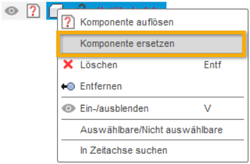

Ersetzen einer nicht aufgelösten externen Komponente
  1. Klicken Sie im Browser mit der rechten Maustaste auf eine nicht aufgelöste Komponente.
  2. Wählen Sie Komponente ersetzen aus.
    Browser - nicht aufgelöste XRefs löschen
    Das Dialogfeld Komponente ersetzen wird angezeigt.
  3. Navigieren Sie im Dialogfeld zu einer anderen Konstruktion, und wählen Sie sie aus.
  4. Optional: Aktivieren Sie Alle Exemplare ersetzen, wenn Sie alle identischen Exemplare der ausgewählten Komponente in der Baugruppe ersetzen möchten.
  5. Klicken Sie auf Ersetzen.
Die nicht aufgelöste Komponente wird ersetzt.

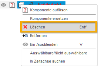

Löschen einer nicht aufgelösten externen Komponente
  2. Wählen Sie Löschen aus.
Die nicht aufgelöste Komponente wird gelöscht.

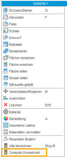

Berechnen nicht aufgelöster Komponenten
Wenn Sie vor dem Auflösen der Komponenten wesentliche Änderungen an der Konstruktion vornehmen möchten, müssen Sie zunächst das Werkzeug Ändern > Nicht aufgelöste berechnen verwenden. Es werden nur die Elemente berechnet, die nicht aufgelösten externen Komponenten in der Baugruppe zugeordnet sind. Sie müssen die den nicht aufgelösten Komponenten zugeordneten Elemente berechnen, bevor Sie die Konstruktion bearbeiten oder speichern können.
Anmerkung: Baugruppenbeziehungen wie Gelenke, Gelenkursprünge, Baugruppenkontext usw., die nicht aufgelöst werden können, da sie mit nicht aufgelösten Komponenten verbunden sind, werden auf der Zeitachse mit Fehlern angezeigt.
