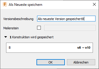

Das Dialogfeld Als Neueste speichern wird angezeigt. Es zeigt an, dass Sie eine ältere Version als die neueste Version speichern.
Geben Sie eine Versionsbeschreibung ein.
Optional: Aktivieren Sie Meilenstein, wenn die Änderungen eine wichtige Konstruktionsiteration darstellen.
Klicken Sie auf OK.
Die Konstruktion wird als neueste Version gespeichert.

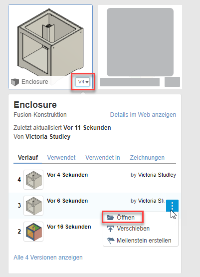

Navigieren Sie in der Gruppe Daten zu der Konstruktion, die Sie aktualisieren möchten.
Klicken Sie in der unteren rechten Ecke auf die Dropdown-Liste für die Version vX, wobei X die Versionsnummer ist.
Klicken Sie auf die Version, die Sie als neueste Version speichern möchten.
Klicken Sie auf die Schaltfläche Mehr
Klicken Sie auf
Öffnen.
Die Version der Konstruktion wird im Ansichtsbereich geöffnet.
Klicken Sie in der rechten unteren Ecke auf das Dropdown-Symbol
Klicken Sie auf die Schaltfläche Verlauf
Das Dialogfeld Verlauf wird geöffnet.
Bewegen Sie im Dialogfeld Verlauf den Mauszeiger über die Änderung, die Sie als letzte speichern möchten.
Klicken Sie auf das Menü Mehr
Klicken Sie auf Öffnen
Die ältere Änderung an der Konstruktion wird im Ansichtsbereich geöffnet. Das Symbol Veraltet
