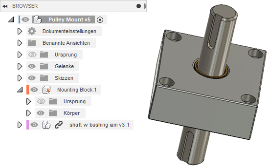

Suchen Sie die gewünschte Datei in der Gruppe Daten, und fügen Sie sie in eine vorhandene Konstruktion ein. In der Abbildung ist die Komponente shaft w bushing eine Inventor-Baugruppendatei.
