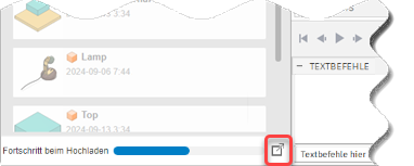

  6. Optional: Um das Dialogfeld Job-Status anzuzeigen, klicken Sie unten rechts im Fusion-Fenster auf Job-Status anzeigen Symbol Job-Status anzeigen.
    Jobfortschritt
