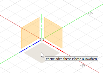

    3. Klicken Sie auf Volumenkörper > Erstellen > Skizze erstellen.
    4. Wählen Sie die XZ-Ebene (oben) aus, auf der Sie skizzieren möchten.
      Alt
      Wenn Sie die Ebene ausgewählt haben, wechseln Sie zur kontextabhängigen Registerkarte Skizze, die häufig verwendete Skizzierwerkzeuge enthält. Die Skizzenpalette ist ebenfalls verfügbar, in der Optionen für die aktuelle Aufgabe oder das aktuell ausgewählte Skizzenelement aufgelistet sind.

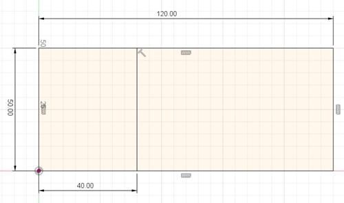

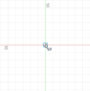

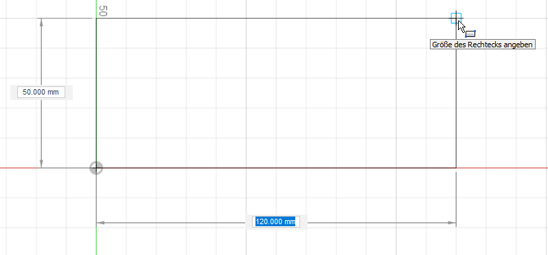

    1. Klicken Sie auf Skizze > Erstellen > Rechteck > Rechteck mit zwei Punkten.
    2. Bewegen Sie den Mauszeiger über den Ursprung (oder die Mitte) der Skizze. Der Cursor springt automatisch an diese Stelle.
      Alt
    3. Klicken Sie einmal, um den ersten Punkt des Rechtecks zu platzieren.
    4. Ziehen Sie die Maus weg, um mit dem Skizzieren eines Rechtecks zu beginnen, und klicken Sie erneut, wenn es 50 mm x 120 mm groß ist, um das Skizzieren des Rechtecks abzuschließen.
      Alt

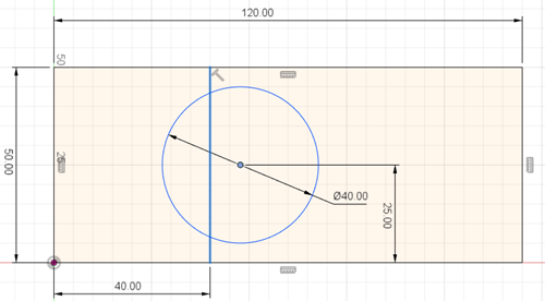

    5. Klicken Sie auf Skizze > Erstellen > Linie.
    6. Zeichnen Sie eine vertikale Linie, die einen Abstand von 40 mm zur linken Kante des Rechtecks hat.
      Alt

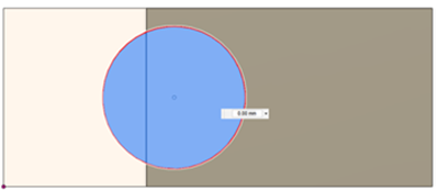

    7. Skizzieren Sie einen Kreis in der Nähe der vertikalen Linie, und stellen Sie sicher, dass er 25 mm von der unteren Kante des Rechtecks entfernt ist und einen Durchmesser von 40 mm aufweist. Die Kreisskizze ist nicht vollständig definiert, da wir die Position später im Lernprogramm verschieben werden. Klicken Sie auf Skizze fertig stellen.

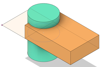

  3. Erstellen Sie die erste Komponente (größerer Quader), sodass sie eine Höhe von 20 mm aufweist. Stellen Sie sicher, dass Sie eine neue Komponente und keinen Körper erstellen.
    Alt

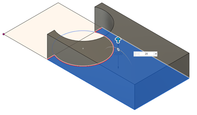

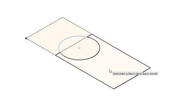

    1. Klicken Sie auf Volumenkörper > Ändern > Drücken/Ziehen.
    2. Wählen Sie das Skizzenprofil auf der rechten Seite aus.
      Alt
    3. Wählen Sie in der Liste Operation die Option Neue Komponente aus.
    4. Geben Sie als Abstand den Wert 20 mm ein. Klicken Sie auf OK.

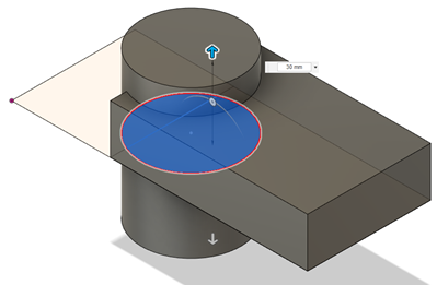

  4. Erstellen Sie die Zylinderkomponente, sodass sie sich auf beiden Seiten der Skizze auf 30 mm ausweitet. Stellen Sie sicher, dass Sie eine neue Komponente und keinen Körper erstellen.
    Alt
    2. Wählen Sie die beiden Skizzenprofile aus, die den Kreis bilden.
      Alt
    3. Wählen Sie in der Liste Richtung die Option Symmetrisch aus.
    4. Wählen Sie in der Liste Operation die Option Neue Komponente aus.
    5. Geben Sie als Abstand den Wert 30 mm ein. Klicken Sie auf OK.

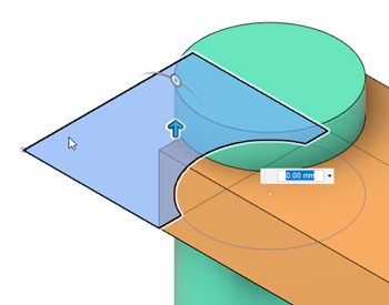

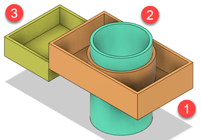

  5. Erstellen Sie die endgültige Komponente, sodass sie auf 5 mm über der Skizze und 10 mm unter der Skizze ausgeweitet wird. Stellen Sie sicher, dass Sie eine neue Komponente und keinen Körper erstellen.
    Alt

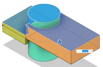

    2. Wählen Sie das linke Profil aus.
      Alt
    3. Wählen Sie aus der Liste Richtung die Option Zwei Seiten aus.

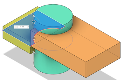

    5. Geben Sie unter Seite 1 den Wert 5 mm als Abstand ein.
    6. Geben Sie unter Seite 2 den Wert 10 mm als Abstand ein. Klicken Sie auf OK.
      Anmerkung: Sie haben jetzt drei Komponenten im Browser.
      Alt

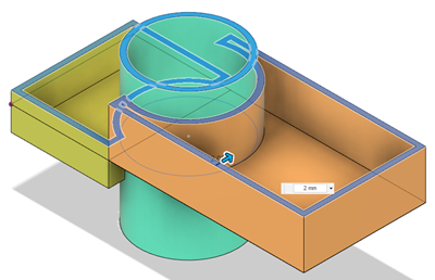

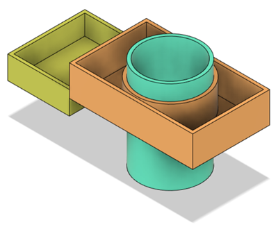

  6. Verschalen Sie die Komponenten so, dass sie eine Stärke von 2 mm aufweisen.
    Alt
    1. Klicken Sie auf Volumenkörper > Ändern > Schale.
    2. Klicken Sie auf die obere Fläche jeder Komponente.
      Alt
    3. Geben Sie für Innere Dicke den Wert 2 mm ein. Klicken Sie auf OK.

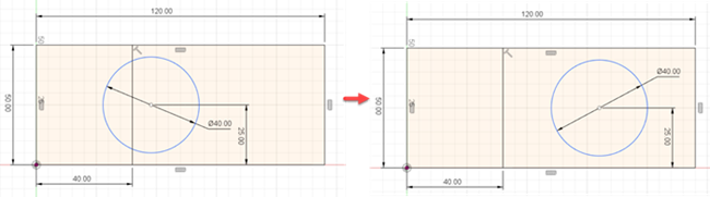

  7. Ändern Sie die Skizze so, dass sich die Zylinderkomponente nur innerhalb des größeren Quaders befindet (sie befindet sich derzeit zwischen beiden Quadern).

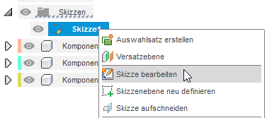

    1. Klicken Sie im Browser mit der rechten Maustaste auf die von Ihnen erstellte Skizze, und klicken Sie auf Skizze bearbeiten. Die 2D-Skizze wird angezeigt.
      Alt
    2. Klicken Sie auf den Mittelpunkt des Kreises, und ziehen Sie ihn nach rechts, sodass er nicht mehr beide Komponenten überlappt.
      Alt
    3. Klicken Sie in der Skizzenpalette auf Skizze fertig stellen. Eine aktualisierte Version des Modells wird angezeigt, da alle drei Komponenten aus derselben Skizze erstellt wurden. Dies ist ein Beispiel für die Vorteile der Top-Down-Konstruktion.

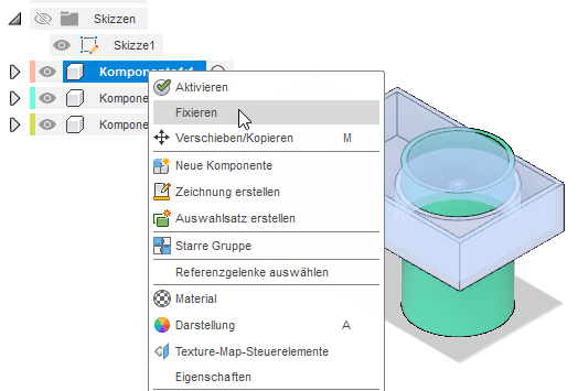

  8. Fixieren Sie die größere Quaderkomponente im Raum. Klicken Sie im Browser mit der rechten Maustaste auf Component1:1, und klicken Sie dann auf Fixieren. Sie können Komponente 1 jetzt nicht mehr frei im Raum verschieben, da sie nun fixiert ist.
    Alt
    Anmerkung: Stellen Sie vor dem Fixieren einer Komponente im Raum sicher, dass keine Komponenten von ihrer ursprünglichen Position verschoben wurden. Wenn sie verschoben wurden, wird in der Gruppe Position der Multifunktionsleiste die Schaltfläche Wiederherstellen angezeigt, mit der Sie sie wieder an die vorherige Position verschieben können. Klicken Sie bei Bedarf auf die Schaltfläche Wiederherstellen Alt.

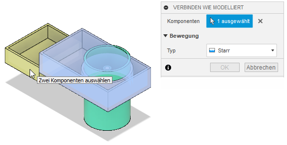

  9. Verwenden Sie eine starre Verbindung (wie modelliert), um die Position des kleineren Quaders in Bezug zum größeren (fixierten) Quader zu fixieren.
    Alt
    1. Klicken Sie auf Volumenkörper > Zusammenfügen > Verbinden wie modelliert.
    2. Wählen Sie in der Liste Typ die Option Starr aus.
    3. Wählen Sie die größere Quaderkomponente und dann die kleinere Quaderkomponente aus. Die Vorschau der starren Bewegungsanimation wird im Ansichtsbereich angezeigt. Klicken Sie auf OK. Tipp: Sie können die Gelenkbewegung erneut in der Vorschau anzeigen, indem Sie im Dialogfeld Verbinden wie modelliert neben Animieren auf Alt klicken.

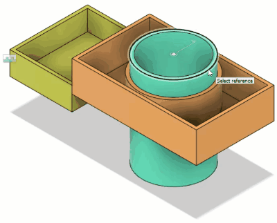

    5. Wählen Sie die obere äußere Kante der Zylinderkomponente als Position aus. Die Vorschau der Umdrehungsbewegungsanimation wird im Ansichtsbereich angezeigt. Klicken Sie auf OK.
