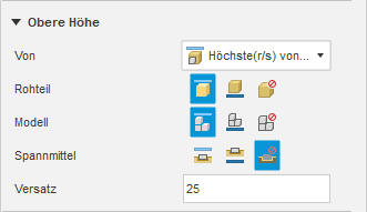

Beispiel für das automatische Festlegen der oberen Höhe für eine Operation:
  1. Klicken Sie auf die Registerkarte Höhen im Dialogfeld Operation.
  2. Wählen Sie in der Gruppe Obere Höhe in der Dropdown-Liste Von die Option Höchste(r/s) von... aus.
    • Wählen Sie für die Zeile Rohteil die Schaltfläche Oben aus.
    • Wählen Sie für die Zeile Modell die Schaltfläche Oben aus.
    • Wählen Sie für die Zeile Spannmittel die Schaltfläche Ignorieren aus. Das bedeutet, dass die Strategie die Rohteil- und Modelloberkanten berücksichtigt, das Spannmittel jedoch ignoriert, wenn die höchste Referenz ausgewählt wird.
      Für Höchste der Auswahl ausgewählte Optionen Rohteiloberkante, Spannmittel oben und Modelloberkante
  3. Klicken Sie auf OK.
