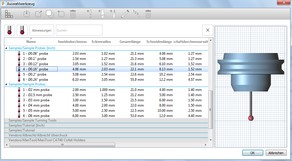

Werkzeug
Klicken Sie auf Auswählen, und führen Sie einen Bildlauf nach unten durch, um in der Bibliothek Beispiele/Beispieltaster einen Taster auszuwählen, und klicken Sie dann auf OK.
Dialogfeld Werkzeug wählen - Taster-Werkzeugbibliothek

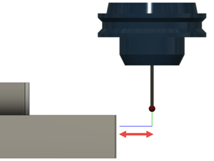

Einfahrvorschub
Legt die Tastergeschwindigkeit während Ein-/Ausgangsbewegungen fest, die vor und nach dem Berühren des Bauteils durchgeführt werden. Ein-/Ausgangsbewegungen werden im Ansichtsbereich grün angezeigt.
Wenn der Taster für zwei Berührungen eingerichtet ist, erfolgt die erste Berührung mit dem Einfahrvorschub und die zweite Berührung mit dem Messvorschub.
Anmerkung: Durch Erhöhen des Einfahrvorschubs wird die Genauigkeit der Messungen nicht geändert, da er sich nicht auf die Messbewegungen auswirkt. Der Wert kann jedoch falsche Auslöser verursachen, wenn die Beschleunigung und Verlangsamung der Maschine zu hoch ist und so den Taster auslöst.

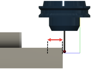

Messvorschub
Legt die Tastergeschwindigkeit während Messbewegungen fest, die beim Berühren des Bauteils durchgeführt werden.
Messbewegung
Anmerkung: Der Messvorschub muss mit dem Kalibrierungsvorschub auf der Maschine übereinstimmen, um eine optimale Genauigkeit sicherzustellen.

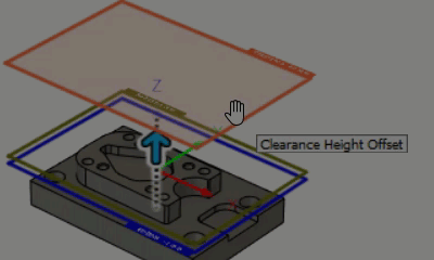

Höheneinstellungen
Die unterschiedlichen Höhen für den Taster.
Tipp: Wenn Sie für Von eine andere Option auswählen als Auswahl, können Sie auf die Höhen im Ansichtsbereich klicken und sie ziehen.
GIF
Sicherheitshöhe
Die erste Höhe, auf die das Werkzeug auf dem Weg zum Antasten bewegt wird, und der Punkt, an den es zurückkehrt, wenn der Prozess abgeschlossen ist. Diese Position kann in Bezug auf das Rohteil, das Modell, eine andere Referenz oder eine vom Benutzer ausgewählte Position definiert werden. Die Höhe wird orange dargestellt.
Sicherheitshöhe Antasten
Von definiert die Referenz für die Sicherheitshöhe:
Der Versatz ist eine Verschiebung, die relativ zur Von-Auswahl erfolgt. Geben Sie einen Wert ein, oder ziehen Sie den orangefarbenen Ring im Ansichtsbereich.
Rückzugshöhe
Legt eine mittlere Höhe zwischen der Sicherheitshöhe und den Endhöhen-Positionen fest, die zwischen Antastbewegungen verwendet wird. Wenn während eines Antastzyklus verschiedene Positionen angetastet werden müssen, ist dies die Position, zu der der Taster zwischen den einzelnen Antastschritten zurückkehrt. Die Höhe wird dunkelgrün dargestellt.
Rückzugshöhe Antasten
Von definiert die Referenz für die Rückzugshöhe:
Der Versatz ist eine Verschiebung, die relativ zur Von-Auswahl erfolgt. Geben Sie einen Wert ein, oder ziehen Sie den dunkelgrünen Ring im Ansichtsbereich.
Endhöhe
Legt die tatsächliche Antasttiefe fest. Diese Position stellt den Kontaktpunkt des Tasters dar, nicht die Unterseite der Tasterspitze. Vorgabemäßig wird ein kugelförmiger Antasttyp dem Radius des Tasters entsprechend nach oben versetzt. Die Höhe wird blau dargestellt.
Endhöhe Antasten
Von definiert die Referenz für die Endhöhe:
Der Versatz ist eine Verschiebung, die relativ zur Von-Auswahl erfolgt. Geben Sie einen Wert ein, oder ziehen Sie den blauen Ring im Ansichtsbereich.
