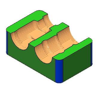

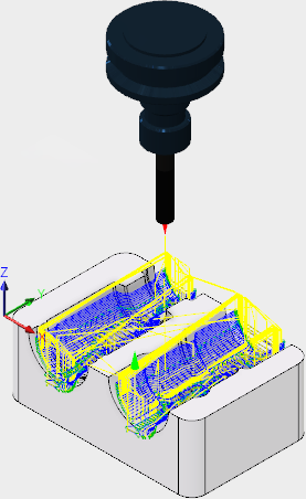

Aktivität 4 - Zusammenfassung
Bei dieser Aktivität haben Sie die Schruppoperation Adaptives 3D-Schruppen und ein Werkzeug aus der Bibliothek ausgewählt, die Optionen für die Restmaterialbearbeitung festgelegt sowie Schnitt-Querzustellung, Stufentiefe und Rohteil-Aufmaß angegeben.
Der berechnete Werkzeugweg wird unten angezeigt. Der simulierte Werkzeugweg wird unten angezeigt.
Bild Bild
Der Werkzeugweg wird mit einem roten Startpfeil, einer gelben Eilgangsbewegung, einer grünen Ein-/Ausfahrbewegung, blauen Schnittbewegungen und einem grünen Pfeil am Ende angezeigt.
