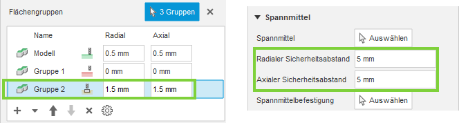

Wichtig: Durch die Angabe einer Spannmittelfläche wird die Fläche in der Strategie berücksichtigt, sodass sicherere Verknüpfungsbewegungen generiert werden können. Wenn Sie Kollisionen mit dem Schaft oder Halter und der Spannmittelfläche vermeiden möchten, aktivieren Sie auf der Registerkarte Werkzeug die Option Schaft und Halter, und geben Sie Abstände an.

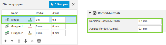

Abstände
Alle Abstände, die Sie in der Tabelle festlegen, wirken sich auf die Flächengruppe aus. Es gibt jedoch zusätzliche Abstände, die den Werkzeugweg global beeinflussen und zu den Abständen für Flächengruppen hinzugefügt werden:

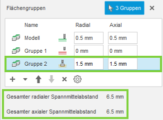

Anzeigen der gesamten Sicherheitsabstände
Sie können die Gesamtwerte für jede Flächengruppe anzeigen, indem Sie eine Zeile in der Tabelle auswählen:
Dialogfeldabschnitt Flächen-Manager
Gesamte Sicherheitsabstände für jede Flächengruppe

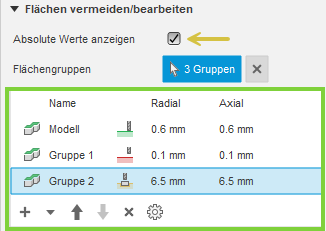

Wenn Sie die Gesamtwerte für alle Flächengruppen in der Tabelle anzeigen möchten, können Sie das Kontrollkästchen Absolute Werte anzeigen aktivieren:
Anzeigen von absoluten Werten für alle Flächengruppen
Tipp: Beim Anzeigen von absoluten Werten können Sie auf jede Zeile doppelklicken, um die individuellen Werte zu bearbeiten.
