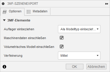

Dialogfeld 3MF-Exportkonfiguration
Beispiel für das Dialogfeld 3MF-Exportkonfiguration
Mithilfe der Optionen können Sie auswählen, was in die 3MF-Datei aufgenommen wird.
