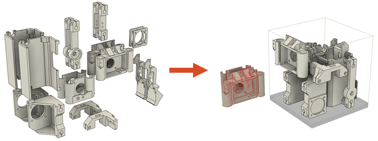

    Vorher-nachher-Bild bei der Verwendung von 3D True Shape
    Beispiel für Komponenten, die mithilfe von 3D-Anordnung (True Shape) angeordnet wurden.
