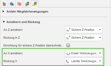

  3. Wählen Sie auf der Registerkarte Verknüpfungen in der Gruppe Annähern und Rückzug aus dem Dropdown-Menü An X annähern die Option Erster Werkzeugwegpunkt aus.
    Dialogfeld Annähern und Rückzug
  4. Wählen Sie im Dropdown-Menü Rückzug X die Option Letzter Werkzeugwegpunkt aus.
  5. Klicken Sie auf OK.
