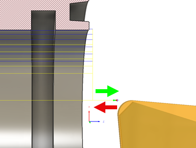

Bei der Bearbeitung am Innendurchmesser des Bauteils nähert sich das Werkzeug dem ersten Schnitt im Allgemeinen von der Abstandsebene aus und bewegt sich dann nach dem letzten Schnitt zur Abstandsebene, um sich aus dem Bauteil zurückzuziehen.
Abstandsebene - Annäherung und Rückzug

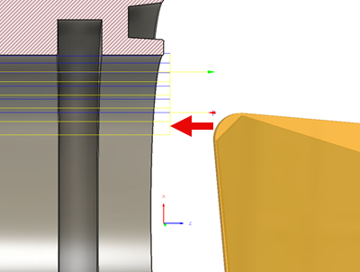

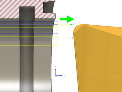

Es kann effizienter sein, sich vom ersten Schnitt aus anzunähern und sich vom letzten Schnitt zurückzuziehen, anstatt sich von der oder zur Abstandsebene zu bewegen, da dies mehr Werkzeugweg erfordert:
Annäherung vom ersten Werkzeugwegpunkt Rückzug vom letzten Werkzeugwegpunkt
