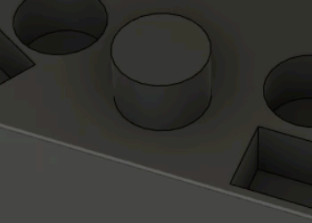

Wählen Sie im Ansichtsbereich die Elemente aus, deren Abstand Sie messen möchten.
Shift-Taste, um mehrere Elemente auszuwählen.Der Sollwert wird als Beschriftung angezeigt.
Ctrl-Taste, um zu verhindern, dass die Beschriftung in Intervallen von 90 Grad gefangen wird.Wählen Sie im Dialogfeld einen Abstandstyp aus.
