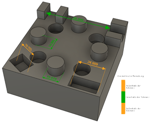

Farbige Messwerte für eine aufgezeichnete manuelle Prüfung
Wenn Sie eine manuelle Prüfung erstellen, können Sie kritische Bemaßungen von Elementen messen. Wählen Sie Elemente direkt aus dem Modell im Ansichtsbereich aus, und legen Sie Toleranzen fest, um die zulässigen Abweichungen von den Sollwerten zu definieren.

Wenn Fusion die Daten erhält, werden die Abweichungen zwischen dem Sollwert und dem gemessenen Wert berechnet und der Fehler über die festgelegte Toleranz hinaus ermittelt.
Aufgezeichnete Messungen und Beobachtungen werden in Fusion in tabellarischer Form zusammengefasst. Speichern Sie optional die Ergebnisse als Prüfbericht, um eine PDF-Datei auf Fusion-Web-Client oder auf Ihrem lokalen Computer zu erstellen. Anschließend können Sie den Prüfbericht für alle Projektbeteiligten freigeben.
