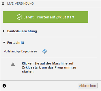

Klicken Sie im Werkzeugkasten des Arbeitsbereichs Fertigen auf Überprüfung > Aktionen > Live-Verbindung
Die Machine Connector-Anwendung für die CNC-Maschine wird ausgeführt, zum Beispiel:
Und das Dialogfeld Live-Verbindung wird geöffnet.
Führen Sie den NC-Code auf der CNC-Maschine aus.

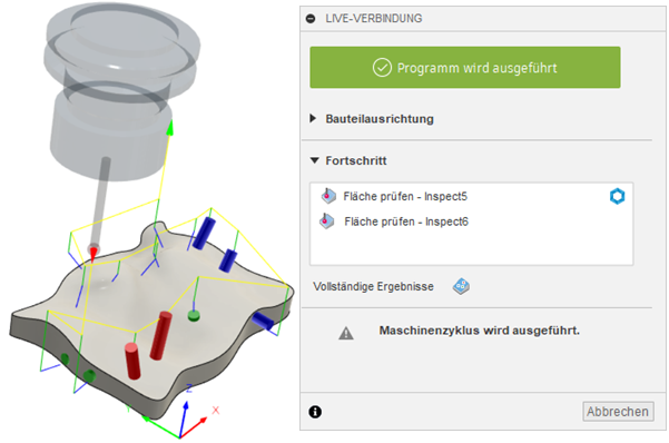

Der Status im Dialogfeld ändert sich in Programm wird ausgeführt, und die Überprüfungsergebnisse werden in Echtzeit im Ansichtsbereich angezeigt.
Wenn alle Überprüfungsergebnisse importiert wurden, klicken Sie auf Abbrechen, um das Dialogfeld zu schließen.
Anschließend können Sie bei Bedarf die importierten Überprüfungsergebnisse als Bericht speichern.
