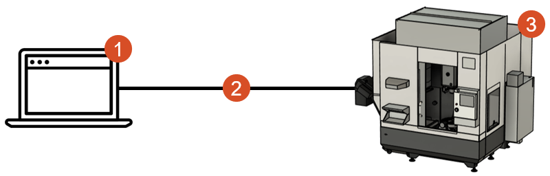

Beispiel 1
- Windows-Computer, auf dem Fusion und die Machine Connector-Anwendung ausgeführt werden
- Physische Verbindung über ein Ethernet- oder serielles Kabel
- CNC-Maschine

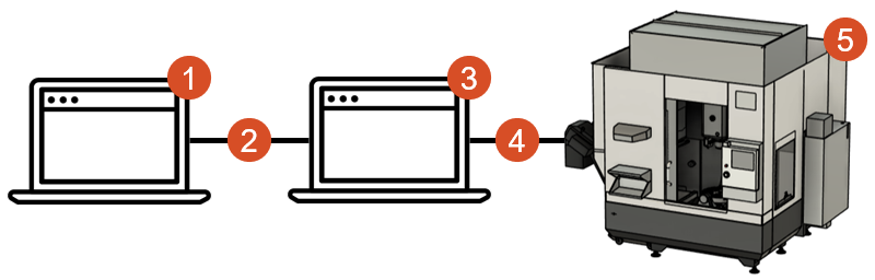

Beispiel 2
- Mac, auf dem Fusion ausgeführt wird
- Netzwerkverbindung über ein Ethernet-Kabel
- Windows-Computer, auf dem die Machine Connector-Anwendung ausgeführt wird
- CNC-Maschine
