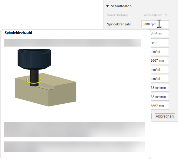

  2. Durchsuchen Sie auf der Registerkarte Werkzeug die Parameter in Bezug auf Vorschübe und Geschwindigkeiten. Ein wichtiger Parameter auf dieser Seite ist die Spindeldrehzahl, die sich auf die Oberflächenbeschaffenheit des Bauteils auswirkt.
    Tipp: Platzieren Sie den Mauszeiger über einem Parameter, um weitere Informationen anzuzeigen.
