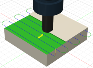

Parameter-Beispiel - Querzustellung (Fräsen)
Auf der Registerkarte Durchgänge ist ein Parameter, der in den meisten Operationen vorkommt, die Querzustellung. Er gibt den horizontalen Abstand zwischen Schnittbewegungen in einem Werkzeugweg an.
