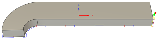

Strategie 2D-Kontur - Definieren von rechteckigen Haltestegen auf der Registerkarte Geometrie
2D-Kontur > Registerkarte Geometrie - rechteckige Haltestege. Haltestege sind lotrecht zur Geometrie.

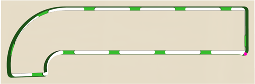

Simulation eines 2D-Kontur-Werkzeugwegs mit Haltestegen

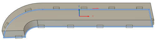

Haltestege in einem 2D-Kontur-Werkzeugweg
Strategie 2D-Kontur - Werkzeugweg mit Haltestegen
Der Werkzeugweg verläuft an den Haltestegpositionen nach oben, um einen Teil des Rohteils für Haltestege zu belassen.
