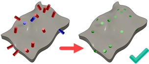

Autom. genehmigen
Entscheidet, ob die Bauteilausrichtung automatisch genehmigt oder eine manuelle Überprüfung angefordert werden soll, wenn alle Überprüfungsergebnisse innerhalb der Toleranz liegen.
Wenn diese Option aktiviert ist und alle Überprüfungsergebnisse innerhalb der Toleranz liegen, genehmigt Fusion automatisch die Bauteilausrichtung, ohne die CNC-Maschine anzuhalten.
Autom. genehmigen
Wenn diese Option deaktiviert ist oder wenn ein oder mehrere Überprüfungsergebnisse nicht innerhalb der Toleranz liegen, wird die CNC-Maschine angehalten, und Fusion fordert Sie auf, die Bauteilausrichtung zu genehmigen oder abzulehnen.

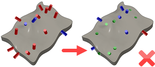

Autom. ablehnen
Entscheidet, ob die Bauteilausrichtung automatisch abgelehnt oder eine manuelle Überprüfung angefordert werden soll, wenn ein oder mehrere Überprüfungsergebnisse außerhalb der Toleranz liegen.
Wenn diese Option aktiviert ist und ein oder mehrere Überprüfungsergebnisse außerhalb der Toleranz liegen, lehnt Fusion automatisch die Bauteilausrichtung ab und stoppt die CNC-Maschine.
Autom. ablehnen
Wenn diese Option deaktiviert ist und ein oder mehrere Überprüfungsergebnisse außerhalb der Toleranz liegen, wird die CNC-Maschine angehalten, und Fusion fordert Sie auf, die Bauteilausrichtung zu genehmigen oder abzulehnen.
