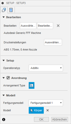

Registerkarte Setup (additiv) - Referenz
Operationstyp Additiv
Für additive Setups ist kein Werkstück-Koordinatensystem oder Rohteil erforderlich. Sie sollten jedoch +Z im ViewCube auf Nach oben einstellen. Zudem werden ggf. alle Postprozessoren in den Druckeinstellungen festgelegt.
Maschine
Öffnet die Maschinenbibliothek, in der Sie die gewünschte additive Maschine auswählen können. Wenn Sie in der Maschinenbibliothek eine additive Maschine aus dem Bibliotheksordner in Fusion oder aus einem der Ordner unter Meine Maschinen auswählen, wird die additive Maschine in den Ordner Dokument kopiert.
Anmerkung: Sie können Maschinen bearbeiten, die sich in einem der Ordner unter Eigene Maschinen oder im Ordner Dokument befinden.
Druckeinstellungen
Öffnet die Druckeinstellungsbibliothek, in der Sie einen Satz von Druckeinstellungen auswählen können. Diese sind eine Sammlung von Parametern, die für die Werkzeugwegerstellung verwendet werden. Wenn Sie in der Druckeinstellungsbibliothek Druckeinstellungen aus dem Bibliotheksordner in Fusion oder aus einem der Ordner unter Meine Maschinen auswählen, werden die Druckeinstellungen in den Ordner Dokument kopiert.
Operationstyp
Gibt den Herstellungsprozess an. Diese Einstellung wird automatisch basierend auf dem ausgewählten Maschinentyp vorgenommen.
Fertigungsmodell
Verknüpft das aktive Fertigungsmodell mit dem Setup.
Wenn nur das Fertigungsmodell < Vorgabe > vorhanden ist, erstellt Fusion ein Fertigungsmodell.
Modell
Gibt die Modelle an, die diesem Setup hinzugefügt werden sollen. Setups müssen immer mindestens ein Modell enthalten. Es wird empfohlen, mit Komponenten statt Körpern als Modelle zu arbeiten.
