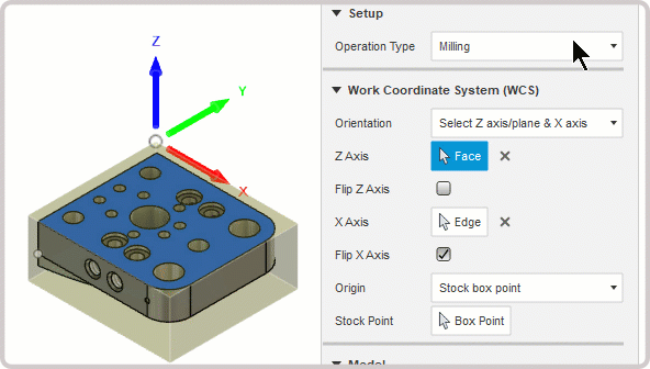

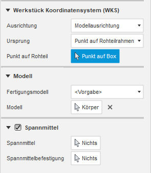

Arbeitskoordinatensystem (WKS) - Fräsen und Schneiden
Das Arbeitskoordinatensystem (WKS) gibt das globale Koordinatensystem an, in dem der vom Postprozessor verarbeitete Werkzeugweg ausgegeben wird. Vorgabemäßig richtet sich das WKS nach der Modellausrichtung.

Modellausrichtung Z-Achse/Ebene und X-Achse auswählen
Ausrichtung
Die Ausrichtung ermöglicht das Festlegen der XY-Arbeitsebene und der Z-Spindelachsenausrichtung. Das Dropdown-Menü enthält die folgenden Optionen zum Definieren der Setup-Ausrichtung der X-, Y- und Z-Achsen des WKS. Die Z-Achse sollte immer von der Fläche weg zeigen, die Sie für die Bearbeitung planen.
Z-Ausrichtung - Beispiel XY-Bearbeitungsebene Z-Ausrichtung Flächenauswahl Z-Ausrichtung Kantenauswahl
Z-Ausrichtung Lotrechte Fläche auswählen Parallele Kante auswählen
Wählen Sie eine Fläche oder Kante aus, um die Achsen festzulegen.

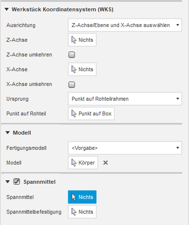

Ursprung
Der Ursprung ermöglicht das Festlegen der Referenz für die Nullposition des Bauteils. Im Dropdown-Menü stehen die folgenden Optionen zur Lokalisierung des WKS-Ursprungs zur Verfügung:
Rohteilrahmen - Punkt auf Modellrahmen
Gibt den Ursprung XYZ bei Null der Bearbeitungsebene an.
Beispiel WKS-Ursprung Beispiel WKS-Ursprung
Ursprung untere Ecke auswählen Ursprung obere Ecke auswählen

Modell
Das Modell definiert, was bearbeitet wird. Vorgabemäßig werden alle Modelle im Ansichtsbereich automatisch ausgewählt. Wenn Sie über mehrere Modelle für mehrere Bauteile verfügen, können Sie einzeln auswählen, welche Modelle in das Setup aufgenommen werden sollen.
Dialogfeld Setup - Gruppe Modell
Spannmittel
Sie können auch jedes Modell als Spannmittel angeben. Ein Spannmittel ist eine Struktur, die das Werkstück während der Bearbeitung hält oder trägt, z. B. eine Schraubzwinge, Spannvorrichtung oder Klemme. Kollisionen mit Spannmitteln werden während der Rohteilsimulation hervorgehoben.
