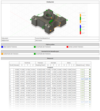

    Der Bericht wird im Viewer angezeigt.
    Prüfbericht
