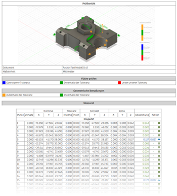

Beispiel für einen Prüfbericht.

Zusätzlich zu den detaillierten Überprüfungsergebnissen enthält der Bericht Folgendes:
- Einen benutzerdefinierten Berichtstitel
- Einen Schnappschuss des aktuellen Bilds im Ansichtsbereich
- Den Dokumentname
- Die Maßeinheit
- Toleranzlegenden, je nachdem, ob die Ergebnisse für die Flächenprüfung (Fläche prüfen) oder für geometrische Bemaßungen (WKS antasten, Antastgeometrie, manuelle Prüfung) gelten.
