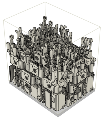

  2. Ordnen Sie die Komponenten im Grundvolumen des Druckers an, um Platzierung und Anordnung zu optimieren.
    1. Klicken Sie im Werkzeugkasten des Arbeitsbereichs Fertigen auf Additiv > Position > Anordnen Symbol Anordnen.
    2. Legen Sie im Dialogfeld Additiv anordnen den Anordnungstyp auf 3D-Anordnung (True Shape) fest.
    3. Klicken Sie auf Alle auswählen.
    4. Ändern Sie Folgendes auf der Registerkarte Abstand:
      Rahmenbreite in 0 mm
      Deckenzwischenraum in 0 mm
      Objektabstand in 2 mm
    5. Stellen Sie in den erweiterten Einstellungen sicher, dass die Anfangsdrehung auf Beliebig eingestellt ist.
    6. Lassen Sie alle anderen Einstellungen unverändert.
    7. Klicken Sie auf OK, um die Komponenten im Druckvolumen des Druckers anzuordnen.
      Anmerkung: Der Vorgang kann einige Minuten dauern.
      Duplizierte Komponenten innerhalb des Druckers angeordnet

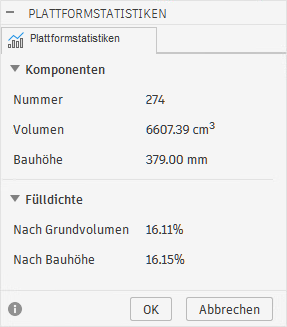

  3. Überprüfen Sie die Plattformstatistiken, um sicherzustellen, dass die Komponenten effizient angeordnet sind.
    1. Klicken Sie im Werkzeugkasten des Arbeitsbereichs Fertigen auf Additiv > Aktionen > Plattformstatistiken Symbol Plattformstatistiken.
      Das Dialogfeld Plattformstatistiken wird geöffnet und zeigt Informationen für diese Anordnung an. Beispiel:
      Die Anzahl der Komponenten gibt an, wie viele Bauteile Sie mit einem einzigen Druck herstellen können.
      Das Volumen gibt den gesamten von den Komponenten belegten Platz an.
      Die Bauhöhe zeigt an, wie groß der Druck ist, was sich auf die Druckzeit und die Stabilität auswirken kann.
      Die Fülldichte gibt an, wie dicht die Komponenten angeordnet sind - als Prozentsatz des gesamten Grundvolumens und des Grundvolumens bis zur Bauhöhe. Eine höhere Dichte bedeutet eine effizientere Nutzung der Druckerkapazität.

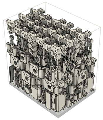

  4. Füllen Sie das Grundvolumen mit weiteren Komponenten, um den verbleibenden leeren Raum zu nutzen und so die Produktivität zu steigern.
    1. Klicken Sie im Werkzeugkasten des Arbeitsbereichs Fertigen auf Additiv > Ändern > Bauraum auffüllen Symbol Bauraum auffüllen.

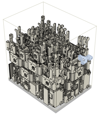

    2. Stellen Sie im Dialogfeld Bauraum auffüllen sicher, dass Auswahl aktiv ist, und klicken Sie dann im Ansichtsbereich auf eine Komponente, um den verbleibenden leeren Raum mit Kopien dieser Komponente zu füllen. Beispiel:
      Eine Komponente im Drucker ausgewählt
    3. Legen Sie den Fülltyp auf 3D (True Shape) fest. Dadurch wird sichergestellt, dass die zusätzlichen Komponenten das Grundvolumen effizient ausfüllen, indem ihre tatsächlichen Formen berücksichtigt werden, nicht nur rechteckige Konturen (virtuelle Rahmen), was eine optimale Stapelung ermöglicht und nicht verwendeten Platz minimiert.
    4. Ändern Sie Folgendes:
    5. Lassen Sie alle anderen Einstellungen unverändert.
    6. Klicken Sie auf OK, um die Komponente zu kopieren und den leeren Raum im Grundvolumen des Druckers mit den zusätzlichen Komponenten zu füllen.
      Grundvolumen des Druckers mit Komponenten aufgefüllt
  5. Überprüfen Sie die Plattformstatistiken erneut, um zu bestätigen, dass die neue Anordnung weiterhin optimiert ist.
      Das Dialogfeld Plattformstatistiken wird geöffnet und zeigt, dass mehr Komponenten gedruckt werden können und die Anordnungseffizienz verbessert wurde.
