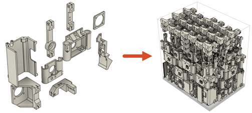

Komponenten im Arbeitsbereich Konstruktion (links), anschließend im Arbeitsbereich Fertigen (rechts) dupliziert und im HP Jet Fusion 5000-Drucker angeordnet
