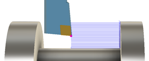

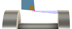

Sie können Hinterschnitte (üblicherweise in Form von Nuten) mit der Strategie Profil-Schruppen bearbeiten. Nach der Auswahl eines nicht einstechenden Werkzeugs wird auf der Registerkarte Durchgänge die Option Hinterschnitte bearbeiten angezeigt, mit der sich Hinterschnitte bearbeiten lassen.
Deaktivierte Option Hinterschnitte bearbeiten, sodass die Nut nicht bearbeitet wird Aktivierte Option Hinterschnitte bearbeiten, sodass die Nut bearbeitet wird
Deaktiviert Aktiviert
