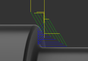

Winkeleinfahrbewegungen
Um die Lebensdauer des Werkzeugs zu verbessern, können Sie in einem Winkel in das Bauteil einfahren, um eine Rampenbewegung in den Rohteilbereich auszuführen, anstatt direkt in den Rohteilbereich einzutauchen. Die Richtung der Einfahrbewegung wird von der Setup-Z-Achse aus gegen den Uhrzeigersinn gemessen. Alle angewinkelten Einfahrten werden auf Kollisionen mit dem Modell geprüft. Sie können den Beginn der Einfahrbewegung bestimmen, indem Sie den Sicherheitsabstand als zusätzlichen Abstand zum Rohteil angeben und anschließend eine Vorschubgeschwindigkeit festlegen.

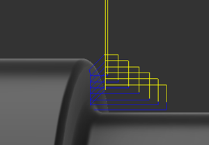

Standarddrehen Längsdrehen
Eintauchen in das Rohteil Abgewinkelte Rampeneinfahrt in das Rohteil
