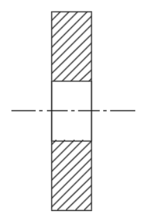

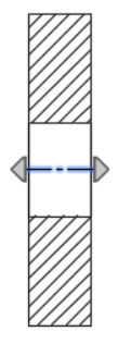

Ändern einer Mittellinie
Um die Länge einer Mittellinie zu ändern, wählen Sie eine vorhandene Mittellinie aus und verwenden die grauen Pfeilgriffe zum Anpassen der Länge.
Vorgabe-Mittellinie Ausgewählte Mittellinie Geänderte Mittellinie
