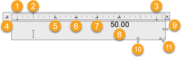

Diagramm Mehrzeiliges Textfeld
  1. Markierung Einzug erste Zeile: Ziehen Sie, um die erste Zeile jedes Absatzes von links einzurücken.
  2. Markierung Hängender Einzug: Ziehen Sie, um alle Zeilen mit Ausnahme der ersten Zeile in jedem Absatz von links einzurücken.
  3. Markierung Rechts einrücken: Ziehen Sie, um alle Zeilen von rechts einzurücken.
  4. Tabulatorstil umschalten: Klicken Sie, um zwischen den verschiedenen Tabulatorstilen zu wechseln.
  5. Tabstopp links: Klicken Sie auf das Lineal, um einen Tabstopp zu platzieren, der den Text an der linken Kante dieser Position ausrichtet. Ziehen Sie den Tabstopp entlang des Lineals, um seine Position anzupassen. Ziehen Sie den Tabstopp vom Lineal herunter, um ihn zu entfernen.
  6. Tabstopp zentriert: Klicken Sie auf das Lineal, um einen Tabstopp zu platzieren, der den Text an dieser Position zentriert.
  7. Tabstopp rechts: Klicken Sie auf das Lineal, um einen Tabstopp zu platzieren, der den Text an der rechten Kante dieser Position ausrichtet.
  8. Tabstopp Dezimal: Klicken Sie auf das Lineal, um einen Tabstopp zu platzieren, der Dezimalzeichen im Text an dieser Position ausrichtet.
  9. Horizontale Griffe: Ziehen Sie, um die Größe des Textfelds in horizontaler Richtung zu ändern.

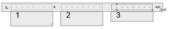

    • Bei mehreren Spalten ziehen Sie den Griff im Lineal über die letzte Spalte, um den Abstand zwischen Spalten anzupassen.
      Beispiel für Spaltenabstand
  10. Vertikaler Griff: Ziehen Sie, um die Größe des Textfelds in vertikaler Richtung zu ändern.
  11. Eckgriff: Ziehen Sie, um die Größe des Textfelds in horizontaler und vertikaler Richtung zu ändern.
