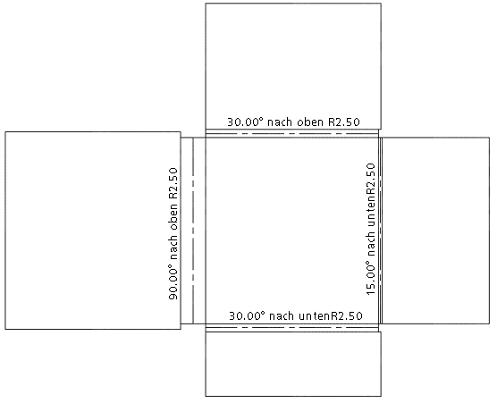

Biegungshinweis
Der Befehl Biegungshinweis erstellt einen Biegungshinweis, der mit einer auf dem aktuellen Plan ausgewählten Blechabwicklungsbiegung verknüpft ist.
Ein Biegungshinweis ist eine Anmerkung ohne Führungslinien, die mit einer ausgewählten Biegungsmittellinie in der Abwicklung eines Blechs verknüpft ist.
Vorgabemäßig befindet sich der Biegungshinweis am Mittelpunkt der Biegungsmittellinie und ist parallel zur Biegungsmittellinie, mit der er verknüpft ist.
Beispiel Biegungshinweise
