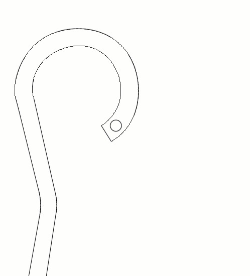

  1. Wählen Sie im Werkzeugkasten Bemaßung > Min./max. Bemaßung der Kurve Symbol Min./max. Bemaßung der Kurve.
  2. Wählen Sie auf dem Plan die erste Kante oder Kurve aus.
  3. Wählen Sie die zweite Kante oder Kurve aus. Wählen Sie eine Kurve aus, wenn Sie im vorherigen Schritt eine Kante ausgewählt haben.
  4. Bewegen Sie den Mauszeiger, um die Bemaßung zu positionieren;
  5. Klicken Sie, um die Bemaßung auf dem Plan zu platzieren.
Die Bemaßung wird auf dem Plan angezeigt.
Beispiel für Min./max. Bemaßung der Kurve
