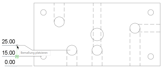

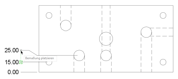

Koordinatenbemaßung
Mit dem Werkzeug Koordinatenbemaßung werden Bemaßungen, die in X- oder Y-Richtung gemessen werden, relativ zu einem Ursprungspunkt erstellt, den Sie in einer Zeichnungsansicht auswählen.
Sie definieren den Ursprungspunkt (0,0) in der Zeichnungsansicht, platzieren die Ursprungsbemaßung auf dem Plan, klicken zum Platzieren weiterer Bemaßungen, ziehen in die gewünschte Richtung der Bemaßung und platzieren die Führungslinie und Beschriftung der Bemaßung auf dem Plan.
Koordinatenbemaßungen gewährleisten die präzise Einhaltung der Abstände zwischen Elementen und Ursprungspunkt und verhindern damit eine Eskalation von Fehlern.
Sie können für jede Zeichnungsansicht einen separaten Ursprungspunkt erstellen. Die Ursprungsbemaßung wird mit einem Zeichen angezeigt, wenn Sie den Mauszeiger darüber bewegen.
Beispiel Koordinatenbemaßung - Null
Koordinatenbemaßungen werden für die ASME- und ISO-Zeichnungsnormen unterschiedlich angezeigt:

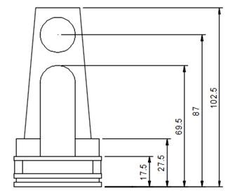

Basislinienbemaßung
Mit dem Werkzeug Basislinienbemaßung werden mehrere lineare Bemaßungen erstellt, die den Abstand vom selben Basispunkt messen.
Wählen Sie eine vorhandene lineare Bemaßung und anschließend Punkte aus, um zusätzliche lineare Bemaßungen zu erstellen, die vom selben Basispunkt ausgehen.
Beispiel Basislinienbemaßung

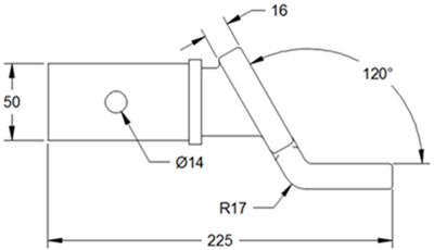

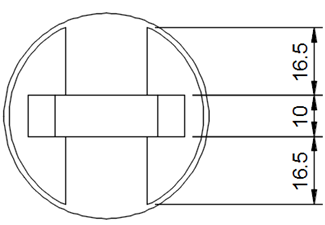

Kettenbemaßung
Mit dem Werkzeug Kettenbemaßung wird eine Reihe von linearen Bemaßungen erstellt, die den Abstand vom Ende der vorherigen Bemaßung messen.
Wählen Sie eine vorhandene lineare Bemaßung und anschließend Punkte aus, um zusätzliche lineare Bemaßungen zu erstellen, die vom vorherigen Punkt in der Maßkette ausgehen.
Beispiel Kettenbemaßung
