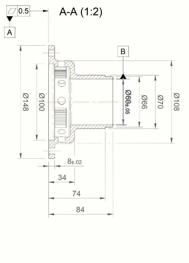

Kopieren des Bemaßungsformats
Erfahren Sie, wie Sie mit dem Werkzeug Bemaßung anpassen das Format der ausgewählten Bemaßung im Arbeitsbereich Zeichnung in Fusion kopieren.
  1. Wählen Sie im Werkzeugkasten Bemaßung > Bemaßung anpassen Symbol Bemaßungen anpassen aus.
  2. Wählen Sie auf dem Plan die Bemaßung mit dem Format aus, das Sie kopieren möchten.
  3. Wählen Sie die Bemaßung aus, auf die Sie das Format anwenden möchten.
  4. (Optional) Wählen Sie weitere Bemaßungen, auf die Sie das Format anwenden möchten, einzeln aus.
  5. Wenn Sie fertig sind, klicken Sie auf das grüne Häkchen.
Die ausgewählten Bemaßungen weisen jetzt das neue Format auf.
