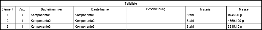

Platzhaltertabelle - Beispiel
Wenn Sie eine Zeichnung aus der Zeichnungsvorlage erstellen, wird die Platzhaltertabelle in der neuen Zeichnung automatisch mit Informationen aus der referenzierten Konstruktionsbaugruppe ausgefüllt.
