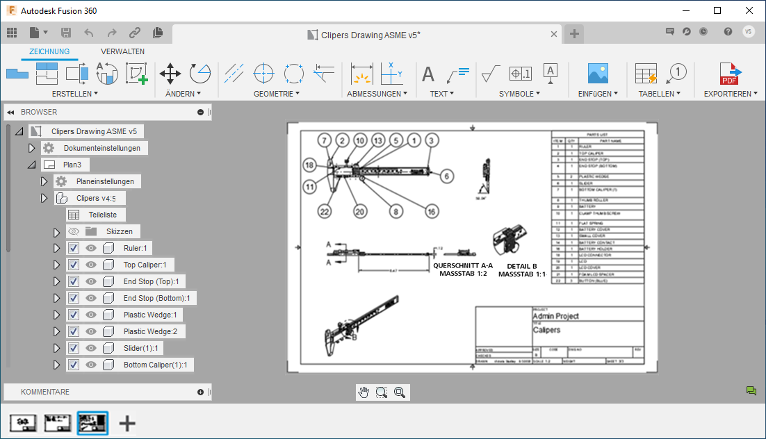

Öffnen des Arbeitsbereichs Zeichnung
  1. Öffnen Sie eine gespeicherte Konstruktion in Fusion.
  2. Klicken Sie in der Anwendungsleiste auf Datei > Neue Zeichnung > Aus Konstruktion oder Aus Animation.
    Menü - Neue Zeichnung
    Das Dialogfeld Zeichnung erstellen wird angezeigt.
  3. Passen Sie die Einstellungen im Dialogfeld Zeichnung erstellen an, und klicken Sie dann auf OK.
Fusion erstellt eine neue Zeichnung und öffnet sie in einer neuen Dokument-Registerkarte, in der der Arbeitsbereich Zeichnung aktiv ist.
Anmerkung: Sie können auch auf eine vorhandene Zeichnung doppelklicken, um auf den Arbeitsbereich Zeichnung zuzugreifen.
Registerkarte Zeichnung
Im Werkzeugkasten wird die Registerkarte Zeichnung angezeigt.
