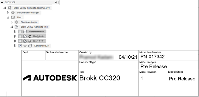

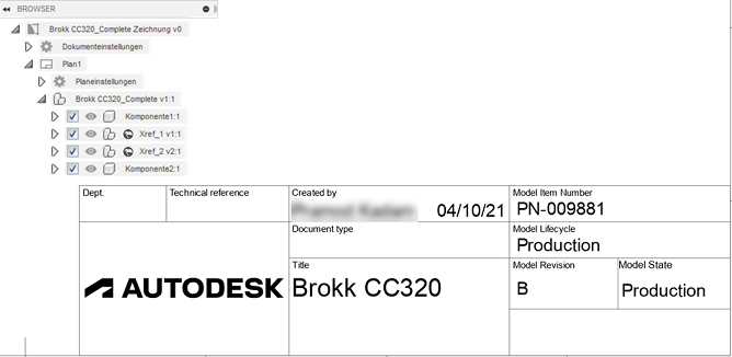

    Fusion Manage
    Für Fusion Manage ist eine separate Lizenz erforderlich; es kann mit Fusion oder eigenständig verwendet werden. Mehr erfahren.
    • Zeichnungslebenszyklus verwalten
    • Zeichnungsnummer verwalten
    • Zeichnungsrevisionen verwalten
    • Zeichnungsstatus verwalten
      Die folgenden Fusion Manage-Attribute enthalten Eigenschaften aus dem Modell.
    • Modellartikelnummer
    • Modell-Lebenszyklus
    • Modellrevision
    • Modellzustand
    Attribute verwalten
