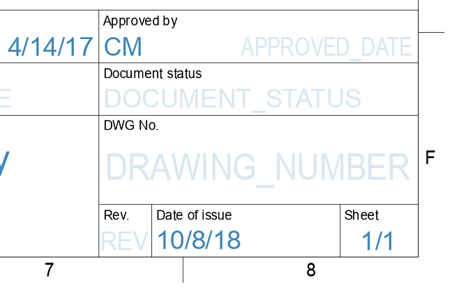

Planköpfe
Ein Schriftfeld ist eine Vorlage der Geometrie und Informationen, die auf jedem Blatt in einer Zeichnung angezeigt werden.
Jedes Schriftfeld kann aus folgenden Elementen bestehen:

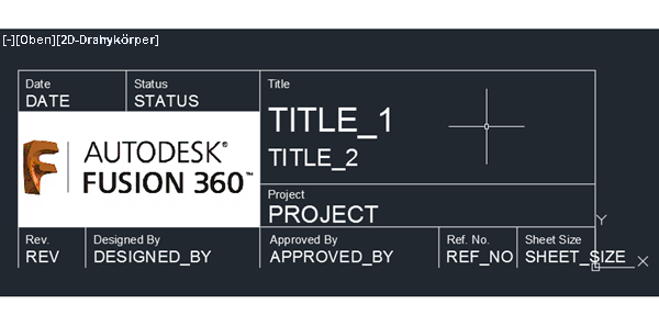

Aus einer DWG-Datei
Wenn Sie in AutoCAD ein Schriftfeld erstellen, können Sie die Geometrie, den Text, die Attribute und die Bilder aus dem Modellbereich in die DWG-Datei einfügen, um ein neues Schriftfeld in Fusion zu erstellen.
Schriftfeld - Beispiel aus AutoCAD
Geometrie, Text, Attribute und Bilder werden in der gleichen relativen Skalierung und mit demselben relativen Drehwinkel eingefügt wie in AutoCAD.
Der WKS-Ursprungspunkt (0,0) im Modellbereich in AutoCAD wird zur rechten unteren Ecke des Zeichnungsblatts.

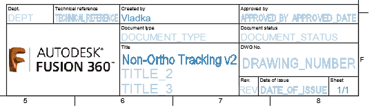

Attribute
Mithilfe von Attributen können Sie einem Schriftfeld Eigenschaften hinzufügen, die entweder Informationen aus der Konstruktion übernehmen oder in die Sie auf Blattbasis benutzerdefinierten Text eingeben können. Sie definieren Attribute in der kontextabhängigen Umgebung Schriftfeld. Der Wert jeder Eigenschaft wird dann automatisch ausgefüllt, oder Sie können ihn manuell durch Doppelklicken auf das Schriftfeld ausfüllen.
Es gibt zwei Arten von Attributen:
Sie können z. B. automatische Attribute erstellen, um Maßstab, Projektname und Blattnummer der Zeichnung anzuzeigen. Anschließend können Sie ein benutzerdefiniertes Attribut erstellen, um zusätzliche Anmerkungen zu jedem einzelnen Blatt einzugeben.
Die Farbe eines Attributs gibt an, ob der Wert im Schriftfeld eingetragen ist:
Beispiel Attributfarbe

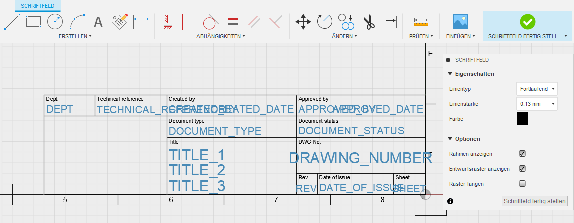

Kontextabhängige Umgebung Schriftfeld
Wenn Sie ein neues Schriftfeld erstellen oder ein vorhandenes bearbeiten, wechseln Sie in die kontextabhängige Umgebung Schriftfeld.
Sie können Folgendes erstellen, ändern und messen:
Anmerkung: Der Rahmen wird hier als Kontext angezeigt, Sie können jedoch den Rahmen in der kontextabhängigen Umgebung Schriftfeld nicht bearbeiten.

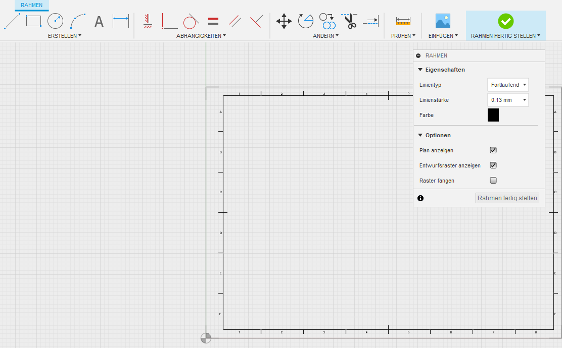

Kontextabhängige Umgebung Rahmen
Beim Bearbeiten eines Rahmens öffnen Sie die kontextabhängige Umgebung Rahmen.
Anmerkung: Beim Bearbeiten eines Rahmens bearbeiten Sie nur den Rahmen, der der Kombination aus Norm und Plangröße zugeordnet ist.
