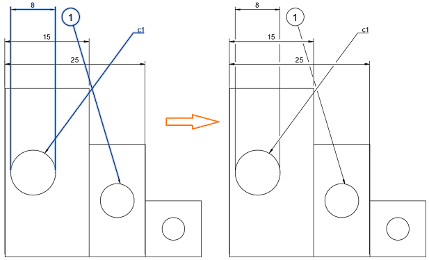

  2. Wählen Sie auf dem Plan eine oder mehrere Bemaßungen, Führungslinien, Positionsnummern oder Biegungskennungen aus, die Sie unterbrechen möchten.
  3. Drücken Sie Enter, oder klicken Sie auf OK.

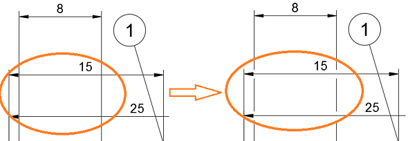

Der Bemaßungsbruch wird für die ausgewählten Bemaßungen, Führungslinien, Positionsnummern oder Biegungskennungen auf dem Plan angezeigt.
Beispiel Bemaßungsbruch
Anmerkung: Wenn Sie mehrere sich schneidende Bemaßungen, Führungslinien, Positionsnummern oder Biegungskennungen auswählen, wird das erste ausgewählte Objekt zuerst an jedem Schnittpunkt unterbrochen, gefolgt vom zweiten Objekt, dem dritten usw.

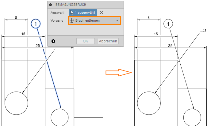

  2. Ändern Sie im Dialogfeld Bemaßungsbruch die Einstellung für Vorgang in Bruch entfernen.
  3. Wählen Sie auf dem Plan eine oder mehrere Bemaßungen, Führungslinien, Positionsnummern oder Biegungskennungen aus, aus denen Brüche entfernt werden sollen.
  4. Drücken Sie Enter, oder klicken Sie auf OK.
