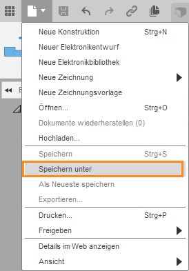

    1. Wenn die Zeichnung schreibgeschützt ist (in der Titelleiste angegeben), klicken Sie auf Datei > Speichern unter.
      Modell speichern
      Der Befehl Speichern unter befindet sich in der Dropdown-Liste Datei.
      Anmerkung: Auch wenn eine Zeichnung nicht schreibgeschützt ist, empfiehlt es sich, den Befehl Speichern unter zu verwenden, um die ursprüngliche Version der Zeichnung zu behalten.

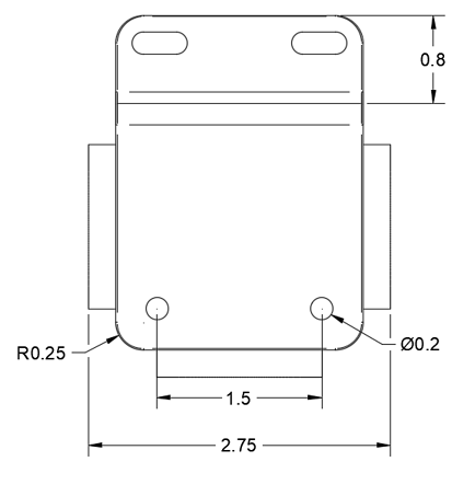

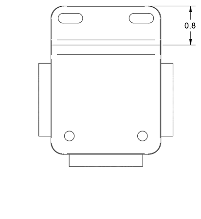

  3. Erstellen der ersten Bemaßung
    Gehen Sie bei aktivem Bemaßungswerkzeug folgendermaßen vor:
    1. Wählen Sie die erste Kante der Draufsicht aus (wie in der folgenden Abbildung gezeigt).
    2. Wählen Sie die zweite Kante der Draufsicht aus (wie in der folgenden Abbildung gezeigt).
    3. Platzieren Sie die Bemaßung rechts neben der Ansicht (wie in der folgenden Abbildung gezeigt).
      Bemaßungen
      Eine lineare Bemaßung wird erstellt.

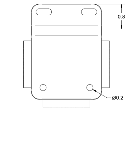

  4. Klicken Sie auf die zweite Bemaßung.
    Gehen Sie bei weiterhin aktivem Bemaßungswerkzeug folgendermaßen vor:
    1. Wählen Sie die Kante des unteren rechten Kreises aus (wie in der folgenden Abbildung gezeigt).
    2. Platzieren Sie die Bemaßung rechts neben der Ansicht (wie in der folgenden Abbildung gezeigt).
      Bemaßungen
      Eine Durchmesserbemaßung wird erstellt.

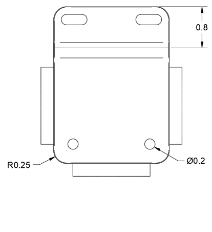

  5. Erstellen der dritten Bemaßung
    1. Wählen Sie die Kante der unteren linken Ecke aus (wie in der folgenden Abbildung gezeigt).
    2. Platzieren Sie die Bemaßung links neben der Ansicht (wie in der folgenden Abbildung gezeigt).
      Bemaßungen
      Eine Radialbemaßung wird erstellt.

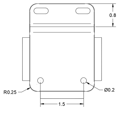

  6. Erstellen der vierten Bemaßung
    1. Wählen Sie den Mittelpunkt des unteren linken Kreises aus (wie in der folgenden Abbildung gezeigt).
    2. Wählen Sie den Mittelpunkt des unteren rechten Kreises aus (wie in der folgenden Abbildung gezeigt).
    3. Platzieren Sie die Bemaßung unterhalb der Ansicht (wie in der folgenden Abbildung gezeigt).
      Bemaßungen

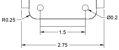

  7. Erstellen der fünften Bemaßung
    1. Wählen Sie die erste Kante auf der linken Seite aus (wie in der folgenden Abbildung gezeigt).
    2. Wählen Sie die zweite Kante auf der rechten Seite aus (wie in der folgenden Abbildung gezeigt).
    3. Platzieren Sie die Bemaßung unterhalb der linearen Bemaßung und unterhalb der Ansicht (wie in der folgenden Abbildung gezeigt).
      Bemaßungen

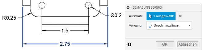

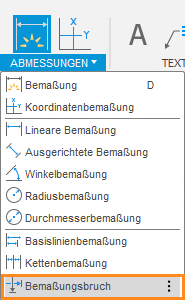

  8. Erstellen eines Bemaßungsbruchs
    Mit dem Befehl Bemaßungsbruch wird ein Bruch in einer Maßlinie oder Führungslinie an einer Position erstellt, an der diese eine andere Maßlinie oder Führungslinie schneidet.
    1. Wählen Sie im Werkzeugkasten Bemaßungen die Option Bemaßungsbruch aus.
      Bemaßungen
      Der Befehl Bemaßungsbruch befindet sich in der Dropdown-Liste Bemaßung.
    2. Wählen Sie die zuletzt erstellte lineare Bemaßung (2.75).
      Bemaßungen
      Dialogfeld Bemaßungsbruch und ausgewählte Bemaßung
    3. Klicken Sie auf OK.
      Bemaßungen
      Der Bemaßungsbruch wird erstellt.

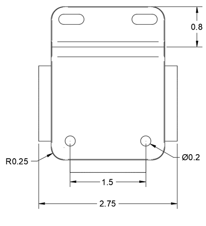

      Dies ist die Draufsicht mit allen Bemaßungen und dem Bemaßungsbruch.
      Bemaßungen
    Alle Bemaßungen an Ort und Stelle
