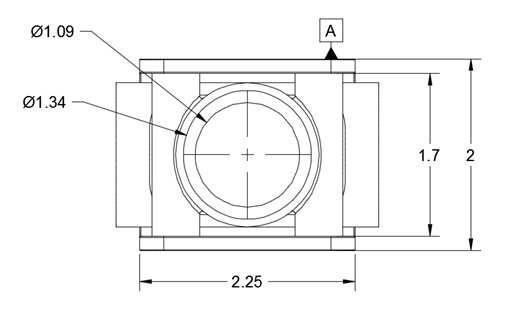

  1. Erstellen einer Mittelpunktmarkierung
    Eine Mittelpunktmarkierung wird verwendet, um den Mittelpunkt einer runden Kante oder eines runden Objekts anzugeben.
    1. Wählen Sie im Werkzeugkasten Geometrie die Option Mittelpunktmarkierung aus.
      Der Befehl Mittelpunktmarkierung befindet sich in der Dropdown-Liste Geometrie.
    2. Wählen Sie die große Öffnung in der Vorderansicht aus. Vergewissern Sie sich, dass Sie die innere, geschlossene kreisförmige Kante auswählen.
    3. Drücken Sie Esc, um den Befehl zu beenden.
      Die Mittelpunktmarkierung wird erstellt.
