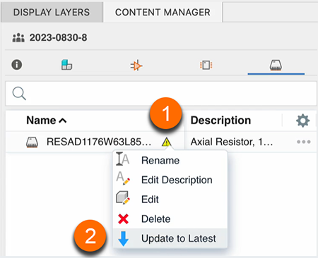

Aktualisieren von Komponenten
Wenn eine Komponente bearbeitet wurde, können Sie sie in der Gruppe Inhaltsmanager aktualisieren.
Komponente aktualisieren
  1. Rechts neben der Komponente wird ein Warnsymbol angezeigt.
  2. Klicken Sie mit der rechten Maustaste auf die Komponentenzeile, und wählen Sie Auf neueste Version aktualisieren.
