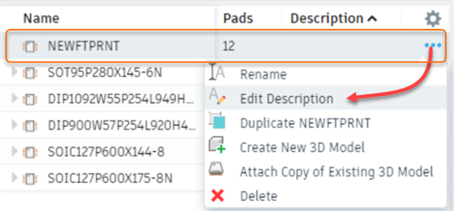

- Klicken Sie im Inhalts-Manager mit der rechten Maustaste auf die Footprint-Zeile, und wählen Sie Beschreibung bearbeiten. Geben Sie eine Beschreibung ein, um den Footprint fertig zu stellen.
