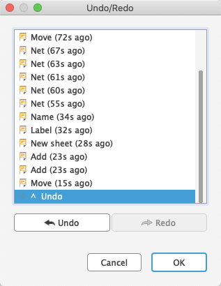

ZURÜCK/ZLÖSCH
Mit diesen Befehlen können Sie vorherige Befehle abbrechen und Befehle ausführen, die zuvor abgebrochen wurden. Wenn Sie mit einem konsistenten Stromlaufplan- und Layout-Paar arbeiten, wird bei den Befehlen ZURÜCK/ZLÖSCH jetzt in der Statusleiste angezeigt, welcher Befehl rückgängig gemacht/wiederholt wurde und ob der Befehl ursprünglich in der Leiterplatte oder im Stromlaufplan-Editor ausgeführt wurde.
Wenn Sie in der Befehlszeile ZURÜCK LISTE eingeben, wird ein Dialogfeld geöffnet, das den gesamten Inhalt des Rückgängig-Puffers enthält. Alternativ können Sie das Menü unter Editieren/Undo/Redo-Liste verwenden... Hier können Sie eine bestimmte Anzahl von Aktionen rückgängig machen und sie erneut durchführen.
Undo/Redo-Liste
Im Fenster Undo/Redo-Liste wird die Liste der zuletzt ausgeführten Aktionen angezeigt. In Klammern finden Sie Informationen, wann die Aktion durchgeführt wurde. Verwenden Sie die Maus, die Nach-oben/Nach-unten-Tasten oder die Schaltflächen Rückgängig und Wiederherstellen, um das Trennzeichen zu platzieren. Klicken Sie auf OK, wenn Sie sicher sind, dass Sie alle Aktionen unterhalb des Trennzeichens rückgängig machen möchten.
Achtung:
Dieses Werkzeug ist sehr leistungsstark! Wenn Sie den Befehl ZURÜCK auf die gesamte Liste anwenden (dies kann mit nur einem Mausklick erfolgen) und einen neuen Befehl ausführen, wird der Rückgängig-Puffer bis zu diesem Punkt gelöscht, und es gibt keine Möglichkeit, ihn wiederherzustellen. Nutzen Sie diese Option also mit Vorsicht.
