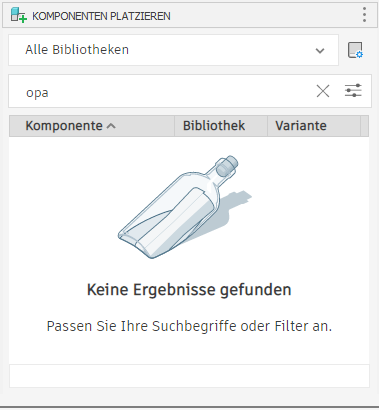

    1. Klicken Sie auf Konstruktion > Platzieren > Komponenten platzieren Symbol Hinzufügen.
    2. In der Gruppe Komponenten platzieren wird der Cursor im Suchfeld Filter angezeigt. Geben Sie opa ein. Die Liste wird während der Texteingabe aktualisiert. 1. Wenn die gewünschte Bibliothek nicht verfügbar ist, wird sie nicht in den Ergebnissen angezeigt.
      Dialogfeld Hinzufügen

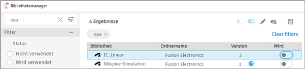

  4. Suchen Sie nach einer Bibliothek, die OpAmp-Komponenten enthält.
    1. Geben Sie opa in das Suchfeld Ergebnisse filtern ein. Während Sie Text eingeben, werden die Suchergebnisse aktualisiert.
    2. Überprüfen Sie, ob die Bibliothek IC_Linear, die OpAmp-Komponenten enthält, mit den zugehörigen Details aufgeführt wird.
      Dialogfeld Bibliotheksmanager
  5. Importieren Sie die zu verwendende Bibliothek.
    1. Klicken Sie mit der rechten Maustaste auf die Bibliothek IC_Linear Fusion Electronics, und klicken Sie auf Neue verknüpfte Bibliothek bearbeiten.
    2. Klicken Sie im Dialogfeld Fusion-Bibliothek erstellen auf Ja, um auf die Bibliothek zuzugreifen.
    3. Das Bibliotheksdokument wird geöffnet. Klicken Sie auf Speichern, geben Sie dann IC_Linear_MYTEAM als Bibliotheksnamen in das Dialogfeld Speichern ein, und klicken Sie auf Speichern. Die neue Bibliothek ist in Fusion-Web-Client verfügbar.

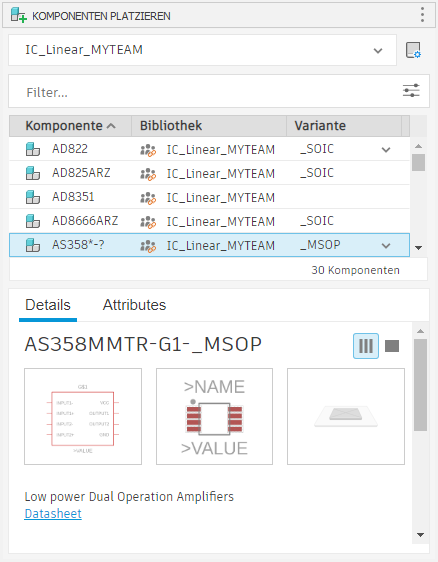

    5. Klicken Sie auf Bibliotheksmanager öffnen, und suchen Sie die verknüpfte Bibliothek IC_Linear_MYTEAM in der Liste der Ergebnisse.
    6. Klicken Sie auf den Schalter am rechten Ende der Bibliothekszeile, um sie zu aktivieren.
    7. Schließen Sie den Bibliotheksmanager, und suchen Sie in der Dropdown-Liste Bibliothek der Gruppe Komponenten platzieren nach der Bibliothek IC_Linear_MYTEAM.
    8. Wählen Sie eine Bibliothekskomponente aus, um deren Details und Attribute in der Gruppe Komponenten platzieren anzuzeigen.
    9. Jede Komponente kann eine Schaltplandarstellung, einen Grundriss für die 2D-Leiterplatte und ein 3D-Modell für die 3D-Leiterplatte aufweisen.
