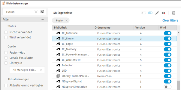

Dialogfeld Bibliotheksmanager
Wird eine Bibliothek hinzugefügt, wird der Schalter in der Spalte Wird verwendet als aktiviert angezeigt.
