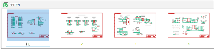

    3. Öffnen Sie im SmartMeter-Projekt den SmartMeter-Schaltplanentwurf. Sie sehen, dass er sich über vier Seiten erstreckt, die nach dem Erweitern der Gruppe SEITEN unten im Arbeitsbereich Schaltplan angezeigt werden.
      Seiten

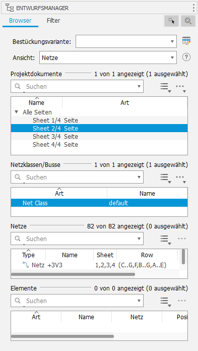

  2. Legen Sie die Einstellungen für die Anzeige von Netzen im Schaltplan fest.
    1. Wählen Sie in der Gruppe Entwurfsmanager auf der Registerkarte Browser in der Dropdown-Liste Ansicht die Option Netze aus.
    2. Wählen Sie in der Gruppe Projektdokumente unter Alle Seiten die Option Seite 2/4 aus.
    3. Wählen Sie in der Gruppe Netzklassen/Busse den Typ Netzklasse (Vorgabe) aus. Die Liste der Netze wird in der Gruppe Netze angezeigt.
      Entwurfsmanager
      Anmerkung: Sie können den Arbeitsbereich aufräumen, indem Sie Gruppen an den Kanten des Arbeitsbereichs Konstruktion fixieren. Klicken Sie dazu in der Titelleiste der jeweiligen Gruppe auf das Menü Mehr, und wählen Sie Rechts verankern oder Links verankern aus.
  3. Klicken Sie auf einzelne Netze, um sie im Schaltplanentwurf hervorzuheben.
    Anmerkung: Die Einträge Reihe und Spalte in der Liste Netze geben auch die Netzposition nach Seitenrasterzeile und -spalte an.
